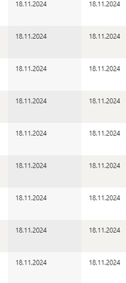

hat noch jemand das Problem, dass die Bankkontoumsätze RZ nicht abgerufen werden von der Deutschen Bank? Bis 15.11.2024 konnte abgerufen werden.
Vielen Dank.
Nachricht 2 von 21
907 Mal angesehen

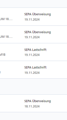

Die Postbank als Tochter der DB scheint auch betroffen?
PB page
gleiches Konto DUO
Das der 19.11 nicht angezeigt wird ist normal. Der Umsatz am 18.11. müsste aber angezeigt werden.
