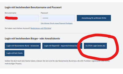

Möchte hier aus gegebenen Anlass meine neusten Erkenntnisse mitteilen.
Zunächst unterstützt das Portal zur Überbrückungshilfe nicht direkt die Rücksetzung oder auch Erzeugung bzw. Neuerzeugung von entsprechenden QR-Codes oder Urls für die OTP-Apps.
Es wird stattdessen empfohlen, dass Konto mit einem Elsterzertifikat, BundID oder beA-Karte zu verknüpfen.
Ein Rücksetzten des 2FA-Verfahrens zur Generierung eines neuen QR-Codes geht allerdings auch, muss aber grundsätzlich schriftlich (per Brief) beantragt werden. Dumm für alle, die sich seinerzeit nicht im Klaren darüber waren, dass diese QR-Codes sicher gespeichert / ausgedruckt aufbewahrt werden sollten.
Seinerzeit wurde die App FreeOTP speziell vorgeschlagen, die nun leider etwas in die Jahre gekommen ist und im Vergleich zu anderen Apps ein spezielles Format benutzt. Dennoch ist die App, wie von @AKW erwähnt, mittlerweile mit einer Backup-Funktion ausgerüstet, welche den Übertrag auf ein neues Handy erlaubt (zumindest bei gleicher OS-Basis - Übergang IOS / Android nicht von mir getestet).
Außerdem gibt es - zumindest für die Android-Phones - eine trickreiche Möglichkeit die URL zu dekodieren und diese u.a. in die Nachfolger-App FreeOTPplus zu importieren, welche jederzeit auch die Generierung des passenden QR-Codes erlaubt, womit ein Übertrag auf andere Geräte künftig sehr einfach möglich ist (habe diese Option genutzt und nun Ruhe in Bezug auf die Sorge des zufälligen Handy-Untergangs...).
Weil die "trickreiche Möglichkeit" schon etwas spezielles Fachwissen erfordert, gewisse Risiken mit sich bringt und ggf. ab dem nächsten Update nicht mehr funktioniert, habe ich diese nicht explizit gelistet. Wer also mit FreeOTP vor dem Problem steht die Tokens in eine andere App übertragen zu wollen/müssen, kann mich gerne per PN anschreiben. Bei Nutzung eines IPhones ist ggf. mittels Backup ein Übertrag auf ein Android-Gerät möglich, um diesen Workaround ebenfalls zu nutzen - hier gibt es aber nach meinem Verständnis nicht rücksetzbare Optionen, die verhindern, dass die Tokens ins Backup geschrieben werden.

Hallo @metalposaunist
Ist immer noch so,
im Portal hast du unter deinem Anmeldenamen genau 1 Möglichkeit zur Auswahl: Abmelden😜
Da man aber für viele andere Portale mittlerweile ein gültiges Elster Unternehmenszertifikat benötigt, bietet sich dieses auch für das ÜBH Portal an.
Die Zuordnung/Verknüpfung zum bestehenden OTP Handy Zugang ging überraschend problemlos.
