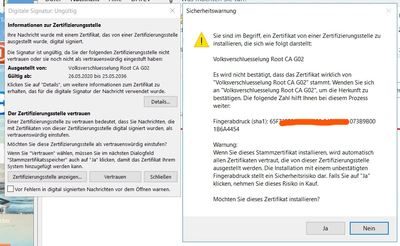

Nachtrag:
technisch scheint das S/MIME-Zertifikat zu funktionieren, aber der Empfänger einer damit verschlüsselten E-Mail muss noch eine Gewissensentscheidung treffen, nämlich zu vertrauen oder nicht zu vertrauen 😅
... spätestens seit dem Dieselskandal vertraut man der Silbe "Volks" nicht mehr automatisch
Man hätte dieses Zertifikat vielleicht besser "Fraunhofer-Zertifikat" nennen sollen 😎
... aber wenn man sich dann doch 'durchgerungen' hat, dieser Zertifizierungsstelle zu vertrauen, klappt es auch mit diesem  S/MIME-Zertifikat
Fazit:
es muss nicht immer eine Datev-SmartCard sein 😎
