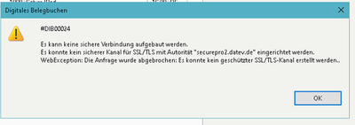

Guten Morgen Herr Popp!
Da scheint wieder mal ein größeres Problem vorzuliegen - digitale Belege können nicht anzeigt und nicht gebucht werden.
Lt. datev-status.de ist aber alles in Ordnung.
Bitte schnell kümmern, ohne digitale Belege läuft bei uns fast gar nichts!!

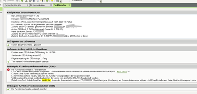

Funktionstest:

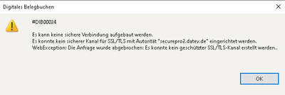

Wieso Browser? Wir nutzen Kanzlei-Rechnungswesen!! Genau da kommt die Anzeige, dass kein Belegbild geladen werden kann.
Ergänzend: ich kann via Chrome duo.datev.de aufrufen und komme auch rein. Nur buchen kann ich die Belege nicht.

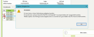

Wieso alternativen Browser?
Der Fehler tritt hier auf:

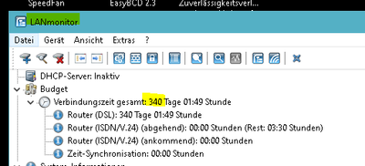

Zur Info:
Wir kommunizieren über DATEVNET und der Router wurde wohl seit einem Jahr nicht mehr neu gestartet.

Das Problem, dass "kein sicherer TSL/SSL-Zugang... hergestellt werden konnte" tauchte eben in der Buchführung auf, als die Buchführungs-Informationen zurückgeschrieben werden sollten.
Wenn dies weiter hilft, das Problem einzugrenzen . . .

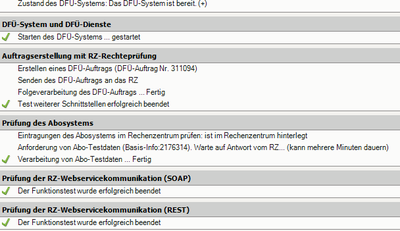

Meine RZ-Komm-Prüfung verlief problemlos.

Hier auf dem seit 5 Uhr laufenden Kommserver auch...
Nur die Belegansicht läuft in den Fehler.
An den übrigen Clienten läuft auch der Funktionstest in die Fehler.
Bei uns im DATEVasp auch.
