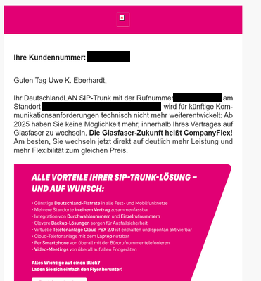

Heute von der Telekom erhalten :  Hat jemand aus der Community Infos ? Umstellung notwendig, sinnvoll ?
Mein Gefühl die Telekom möchte über diesen Weg in die Betreiber der Cloudtelefonieanlagen wie z.Bsp. Pascom massiv einsteigen und deren Geschäftsmodell übernehmen ? Für Infos bin ich wie immer dankbar.

Vertrag auf CompanyFlex umstellen
SIP Daten im Kundencenter erhalten und in TK Anlage eintragen
fertig
  1. TK bleibt wie es ist
  2. Kupfer bleibt wie es ist

Ich wollte nur zum Ausdruck bringen das es nicht schädlich ist den Vertrag auf CompanyFlex umzustellen.
Ich kann dann trotzdem alles so weiter betreiben wie vorher.
Ich kann allerdings in der Zukunft:
den Anschluss innerhalb des Vertrag auf Glasfaser umstellen
IP und Sprache trennen
eine Cloud PBX von Telekom nutzen
u.w.d.G.w.n.

Hallo @bodensee ,
Ich glaube man muss umsteigen, da der Sip-Trunk von der Telekom komplett nach und nach eingestellt wird.
Wir sind dieses Jahr auf Glasfaser und von Sip-Trunk auf Company Flex umgestiegen. "Kleine" Anlage mit Anlagenanschluss mit 10 Durchwahlnummern
Hatten eine Elmeg Telefonanlage und Router mit Systemtelefonen im Haus. Die ließ ich vom meinem Bürotechnikanbieter vor Ort überprüfen ob die für den von der Telekom angebotenen Anschluss (Glasfaser - Company Fles) tauglich war.
Grundsätzlich wäre der Umstieg auch mit der Elmeg möglich gewesen aber anscheinend hätte es sein können das die Anlage evtl. später Komplikationen machen könnte (Anlage war ca. 10 Jahre alt; weitere Softwareupdates für kleine Anlagen bei Elmeg fraglich wurde mir gesagt).
Wir sind dann auf eine AGFEO-Telefonanlage  im Haus umgestiegen - das war der teuerste Part, da neuer Router D-Link, Telefonanlage und Systemtelefone (analoge Telefone konnten beibehalten und wieder integriert werden) angeschafft wurde.
Mit den Cloudlösungen habe ich mich nicht auseinandergesetzt; habe auch keine Preisvergleiche gemacht.
Ich glaube mich rief damals eine von der Telekom beauftragte Service-Firma an weil ich den Info-Brief ewig liegen gelassen habe. Die Ansprechperson klärte mit mir telefonisch alles was ich brauche (Glasfasermodem, usw. usw.). Umstellung funktionierte Reibungslos nach Vorplanung.
Also kurz um: Wenn der Umstieg von Sip-Trunk auf Company-Flex notwendig ist, dann auf jeden Fall klären ob die eingesetzte Telefonanlage und Router zur Anwendung von Glasfaser und Company Flex passt bzw. ob Cloud-Lösung.
Hoffe ich konnte ein wenig weiter helfen.
