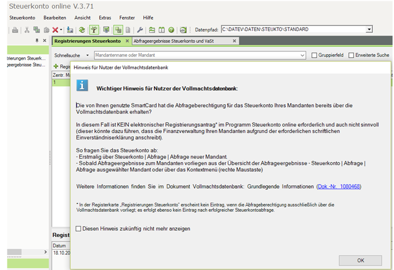

1. Steuerkonto online
Die Berechtigung zur Steuerkontoabfrage kann über das "neuere" System der Vollmachtsdatenbank (VDB) sowie über das "alte" landesspezifische System mit Hilfe von elektronischen Registrierungsanträgen in Steuerkonto online erreicht werden. Diese Abfrageberechtigungen werden auf Seiten der Finanzverwaltung in unterschiedlichen "Datentöpfen" gehalten.
Der grundsätzliche Prozess für die Berechtigung zur Steuerkontoabfrage über das "alte" landesspezifische System ist durch die Finanzverwaltung bzw. die landesspezifischen Verfahrensabläufe vorgegeben (https://www.elster.de/elsterweb/infoseite/steuerkontoabfrage); eine "Änderung" durch DATEV ist hier nicht möglich.
Werden mit Steuerkonto online elektronische Registrierungsanträge gestellt, löst dies auf Seiten der Finanzverwaltung den Prozess aus, in dem geprüft wird, ob die erforderliche „Papier-Vollmacht" vorliegt.
Die Entscheidung, ob die Berechtigung zur Steuerkontoabfrage bereits vorliegt oder ob der Mandant zunächst (erneut) angeschrieben wird - wie in dem von Ihnen geschilderten Sachverhalt - trifft ausschließlich die Finanzverwaltung.
Um zu vermeiden, dass ein VDB-Nutzer versehentlich einen nicht erforderlichen elektronischen Registrierungsantrag mit Steuerkonto online stellt, erhält jeder User (seit der Jahreswechsel-Version von Steuerkonto V. 3.71) beim Start des Registrierungs-Assistenten die folgende Hinweis-Meldung:st7881022347.png
