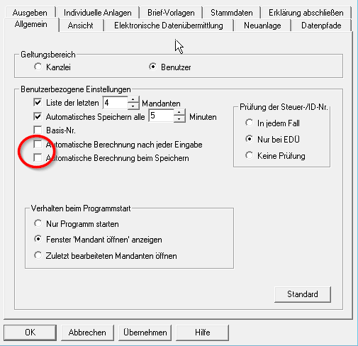

seit dem Januarupdate ist mir folgendes Aufgefallen:
- Die Steuerprogramme berechnen die Steuerschuld jeweils erst nach anklicken der Berechnungslisten? Vorher lief dies "on-the-fly"?
- Manchmal ändert ein anklicken eines Feldes die komplette Berechnung? Also es wird nichts geändert und nur im Formular "irgendwo" hin geklickt und sämtliche Werte werden anscheinend neu berechnet?
... ferner spinnt die DFÜ leider seit dem Update komplett, zwar sind die DFÜ-Ampeln an jedem Arbeitsplatz gründ, jedoch wird jede Übermittlung bis zu einem erzwungenem Start / Stopp mit Fehler beendet.
Ist das Verhalten (vor allem das erste) der Steuerprogramme ein Bug oder ein Feature? Jemand ähnliche Erfahrungen gesammelt?

schauen sie doch mal, wie unter den allg. Einstellungen  nachfolgende Punkte definiert sind:

Für die automatische Berechnung gibt es auch ein Icon oben in der Leiste neben der Elster.

Tatsächlich ist das Feld für die automatische Berechnung angehakt, jedoch ausgegraut (ich nehme an da ich dies über das Summenzeichen in der Oberfläche bereits aktiviert hatte). Wie dem auch sei, nach dem Schließen der Einstellungen scheint das Programm Einkommensteuer wieder wie vorher zu agieren.
