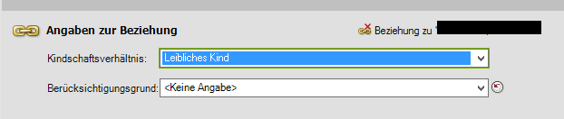

Hallo Leute,
ich möchte die Angaben der Eltern in den Beziehungen (=Kinder) für ein Kind inaktiv setzen und nicht  löschen.
Derzeit werden nicht zu berücksichtigende Kinder immer in die ESt.-Erklärung eingesteuert, was aber falsch ist.
Für die Darstellung der Familienverhältnisse möchte ich aber die Beziehung Kind beibehalten.
Wie wird das in DATEV gelöst.
Bei Rosesoft war das ganz einfach.
Vielen Dank im Voraus.
Gruß A. Martens

In den Mandantenstammdaten können bei den Kindern Berücksichtigungsgründe mit Historie angegeben werden. Bei "<Keine Angabe>" bleibt das Kind Kind, wird aber nicht über den Stammdatenabgleich in die EStE übernommen.
Sorry, das stimmt aber nicht. Bei mir wird immer wieder das Kind zur Überahme vorgeschlagen und das ist nervig.

Das Kind mit diesen Berücksichtigungsgründen wird hier nicht mehr ins ESt-Programm eingesteuert.

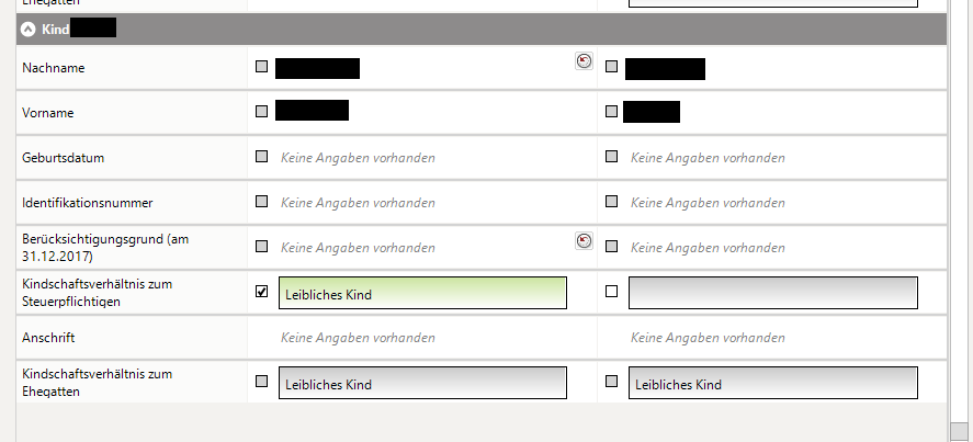

Also entweder bin ich zu blöde oder....
Ich bekomme  immer noch den Stammdatenabgeich für das Kind. Es hat aber schon geholfen, den Berücksichtigungsgrund mit einem Zeitraumvermerk auszublenden. Aber beim Kindschaftsverhältnis funktioniert das nicht.

Mit wird immer noch ein Stammdatenabgleich beim Aufruf der ESt.-Erkl. angezeigt (s. mein Beitrag #7)​

Hallo Herr Martens,
grundsätzlich funktioniert das ja, dass die Kinder nicht mehr berücksichtigt werden, daher ist die Frage "wie DATEV sich das vorstellt", nicht zu stellen.
Bei Ihnen scheint es noch an etwas anderem zu liegen, was vermutlich nicht anhand eines Screenshots erledigt werden kann.
Was ich mich frage, ist, wieso er das Kind überhaupt noch abgleicht. In der ESt-Erklärung sollte doch die Anlage Kind dann gar nicht mehr aktiv sein. Gemäß Ihres Screenshots sind da ja aber noch Daten hinterlegt?! Vielleicht liegt es daran?

Hallo Frau Marchert,
folgendes Szenario:
In den Stammdaten ist lediglich der Familienstand "leibliches Kind" aktiv, da hier naturgemäß kein Gültigkeitsvermerk geben kann. Entweder man ist leiblich oder nicht.
Rufe ich jetzt die Steuererklärung auf, wird mir genau für dieses Kind der Status "leiblich" zur Übernahme angeboten. In der ESt.-Erklärung ist das Kind aber nicht eingerichtet und daher ist das ganze für mich unschlüssig. Wenn in den Stammdanten kein Berücksichtigungsgrund gegeben ist, dann muss der Abgleich unterbleiben. Also liegt entweder ein Fehler vor oder ich  habe irgendwo in den Eingeweiden der DATEV-Stammdaten irgendein Parameterwert nicht richtig gesetzt.

Moin Moin Herr Martens,
laut Ihrem Screenshot haben Sie kein Geburtsdatum eingegeben. Was passiert, wenn Sie dieses in den Stammdaten ergänzen?
Wenn Sie das Geburtsdatum nicht kennen, nehmen Sie bitte testweise ein Datum, so dass das Kind älter als 18 oder besser 25 Jahre ist.

Perfekt, daran hat es gelegen.
Man sollte halt die Stammdaten auch immer richtig pflegen.
