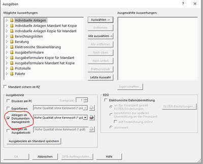

gibt es einen effizienten Weg, die individuellen Anlagen in den Steuerprogrammen für die Belegnachreichung zur Verfügung zu stellen?
Wir übergeben die Belege aus Meine Steuern in die Belegnachreichung. Häufig haben wir aber bei den (ESt-) Erklärungen auch noch individuelle Anlagen die wir ebenfalls mit ans Finanzamt senden müssen.
Das machen wir bisher als PDF-Druck ins Dateisystem und dann manuelles Hinzufügen.
Evtl. gibts ja einen besseren Weg?

das von Ihnen beschriebene Vorgehen ist die einzige Möglichkeit, die individuelle Anlage anzuhängen.

Über die Ausgabefunktion können Sie die Anlagen als pdf auch direkt in DMS übergeben.
leider wird das als "ESt-Erklärung" getextet, sodass man manuell👨 in die Beschreibung noch Anlage XY schreiben sollte.

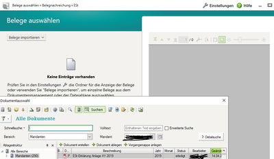

Über die Belegnachreichung können Sie dann die gewünschten Dokumente aus dem DMS auswählen.

Da das Hinzufügen aus der Dok.ablage/ DMS wesentlich länger dauert als das hinzufügen aus der normalen Dateiablage habe ich  mir einen Ordner Transfer Finanzamt  auf dem File Server kreiiert und dort kommen die pdf rein und die hänge ich dann an die Belegnachreichung an.
Digital ist anders aber wie schon beschrieben ist der workarround aus meiner Sicht derzeit nicht anders zu lösen.
