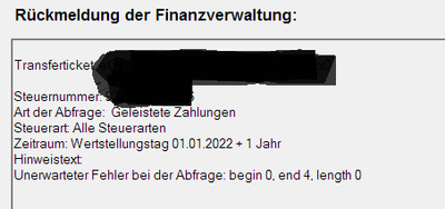

beim Abruf der geleisteten Zahlungen tritt seit dem letzten Update bei vielen (nicht bei allen) Mandanten dieser Fehler auf:
Gibt es dafür aktuell schon eine Abhilfe?

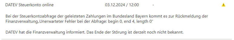

Dann rufen Sie vermutlich in Bayern ab. Dort hat DATEV bereits eine Fehlermeldung mitgeteilt und darauf hingewiesen, dass Kontakt zur Finanzverwaltung für die Behebung des Fehlers besteht:
Wartungen und Störungen

Dieser Fehler besteht seit Mitte Dezember 2024 auch in Hessen.
Mich wundert nur, dass auf der Elster-Seite alles grün gemeldet wird, auch Steuerkonto angeblich uneingeschränkt verfügbar.
Kann jemand bestätigen, dass in Hessen das Problem noch nicht gelöst ist, oder haben wir ein internes Problem?

Lt. Störungsseite von DATEV ist das Problem in Hessen bekannt: Wartungen und Störungen
