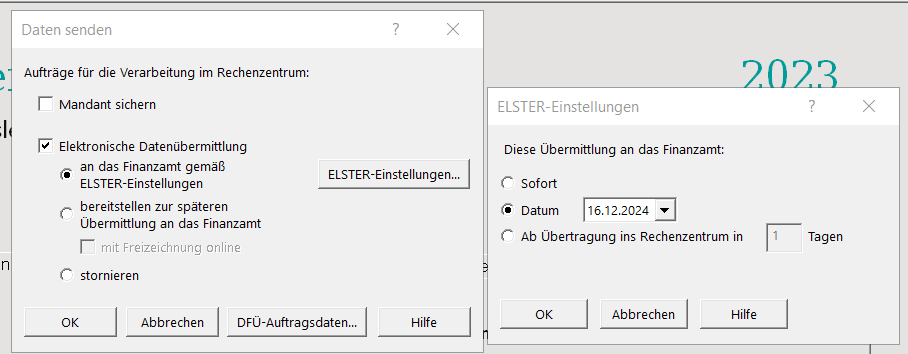

Hallo.
Ich habe es so zwar noch nie gemacht, müsste aber darüber gehen, bzw. das Sie es dort einstellen:

Das ist die einzige Möglichkeit, mittels derer man sich anschließend nicht mehr drum kümmern muss, diese Möglichkeit ist aber zeitlich begrenzt, man kann dort nicht den 30.6.25 wählen (31.5.?).
Das kann man nur über Bereitstellen auf ESt-Seiten und dann am 31.5. manuelles Versenden aus dem Arbeitsplatz lösen.
