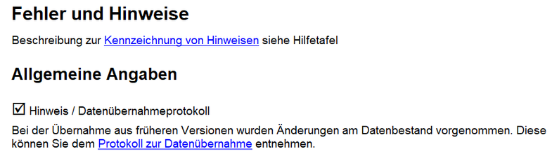

Wir stimmen immer den AfA-Verlauf ab, somit wird der AfA-Verlauf im Folgejahr automatisch vom Programm her gelöscht und es folgt ein Hinweis unter:
Fehler und Hinweise
Evtl. hilft Ihnen das für künftige Steuererklärungen mit AfA.
