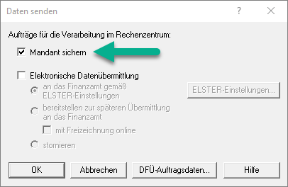

Hallo, wie sichere ich Daten aus dem Steuerprogramm im RZ, OHNE die Daten an die Finanzverwaltung zu senden?

Hallo Frau Schäfer,
in den Steuerprogrammen finden Sie unter Mandant | Daten senden...
dieses Programmfenster. Ist der obere Haken gesetzt, wird im DATEV-Rechenzentrum gesichert.
Bitte beachten Sie, dass bei der Option Elektronische Datenübermittlung ohne zusätzlich angeklicktes Mandant sichern keine Sicherung der Daten im DATEV-Rechenzentrum erfolgt - hier werden dann nur die ELSTER-Erklärungsdaten gesendet.

Ich bin jetzt in dem ESt-Programm für jedes Jahr einzeln auf
     Mandant
     Daten senden
     Mandant sichern
gegangen und habe es dann in der RZ-Kommunikation verarbeitet. Ist das so korrekt?
Im RZ sehe ich die gesendeten Jahre noch nicht als gespeichert, das kann aber ggf. an der Verarbeitung im RZ liegen und ist ggf. erst morgen sichtbar. Weiß hier jemand ob es so richtig war?
DANKE LG Iris Schäfer

vielen lieben DANK Herr Wielgoß. Dann habe ich alles richtig gemacht. DANKE DANKE DANKE

Hallo Frau Schäfer,
ja - etwas schneller (für die Zukunft ) geht es aber mit dieser Anleitung (Punkt 2):
Steuern – Mandantendatenübertrag: Informationen zum Sichern und Holen der Daten im oder aus dem DATEV-Rechenzentrum
Die Daten werden drei mal am Tag verarbeitet, schauen Sie mal heute Nachmittag ab ca. 15 Uhr nach.
