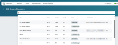

zum Thema "Übersicht elektronische Übermittlung" möchte ich Ihnen noch das folgende Dokument ans Herz legen:
ELSTER: Eingang der elektronisch übermittelten EÜR prüfen
Es gibt bereits eine "kleine" Online-Übersicht für DATEV EÜR Steuern, den Aufruf finden Sie im Punkt 5 des o. g. Dokuments.
Eine Online-Übersicht zur elektronischen Übermittlung, in der alle Informationen aus den Steuerprogrammen und DATEV EÜR Steuern enthalten sind, ist bereits in Planung.
Silke Dürsch

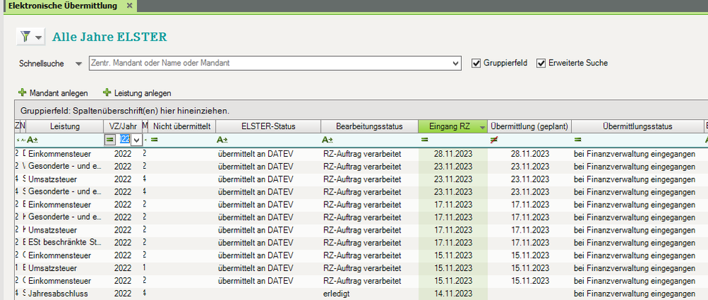

Danke, das ist nur nicht so praktisch wie die Übersicht "Elektronische Übermittlung", wo ich auf einen Blick den Statuts der letzten 40 Übertragungen sehen kann, ohne diese alle einzeln aufrufen zu müssen...

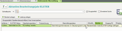

Hallo Frau Dürsch, es geht mir um die Anlage EÜR, die ich in der Einkommensteuererklärung erstellt und gesondert übermittelt habe. In dieser Übersicht fehlen diese Übertragungen:
In dieser Übersicht kann ich übersichtlich sehen, ob es irgendwo Probleme gab.

Hallo StB_,
wenn Sie die Anlage EÜR in der Einkommensteuer erstellt haben und diese zusammen mit der ESt übermitteln, dann steht in der Übersicht Elektronische Übermittlung nur ein Eintrag für die gesamte ESt-Erklärung (an der Stelle ist es egal wie viele Anlagen EÜR in der ESt vorhanden sind).
Das heißt, die einzelnen Telenummern etc. sehen Sie nur im Protokoll zur Elektronischen Datenübermittlung bzw. wenn Sie die ELSTER-Aufträge für diesen Mandanten abfragen.
Ähnlich ist es, wenn Sie die Anlage EÜR in der ESt erstellen und nur diese (also ohne der ESt-Erklärung) an die Finanzverwaltung übermitteln.
Dann bekommen Sie in der Übersicht den Hinweis:
Das heißt, auch hier müssen Sie in das Protokoll zur Elektronischen Datenübermittlung oder ELSTER-Aufträge abfragen im Steuerprogramm.
Die bisherige Übersicht Elektronische Übermittlung gibt es leider nicht her, dass man für einen Mandanten mehrere Einträge zur gleichen Steuerart hat (gleiches Problem haben wir bei den KapSt-Anmeldungen).
Für die neue geplante Online-Übersicht ist diese Anforderung bereits auf dem Schirm.
Zur Umsetzung kann ich allerdings zum jetzigen Zeitpunkt noch keine zeitlichen Angaben machen.
Ich hoffe ich habe es verständlich erläutert und Ihre Frage richtig verstanden, ansonsten bitte einfach nochmal melden😉

Hallo Stb_,
wenn Sie die Anlage EÜR alleine (also ohne ESt-Erklärung) innerhalb der ESt übermitteln, dann bekommen Sie keine Informationen, also auch keine Datumsangaben, in der Übersicht Elektronische Übermittlung angezeigt.
Siehe dazu auch ELSTER: Elektronische Datenübermittlung nur der Anlage EÜR.
Aber für genau so einen Fall könnten Sie auch unsere neue Cloud-Anwendung DATEV EÜR Steuern nutzen. Eine separate Erstellung und Übermittlung der Anlagen EÜR, AVEÜR und SZ.
Und hier haben wir (vorerst) eine separate Übersicht über alle EÜR´s.
Da wir in diesem Fall eine Sofortübermittlung an die Finanzverwaltung haben, sehen Sie sofort, wenn die Daten beim Finanzamt eingegangen sind anhand des Transfertickets. Weitere Möglichkeiten zur Prüfung finden Sie in dem folgenden Dokument:
