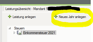

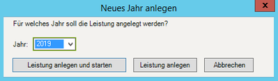

nach Update auf den letzten SR beklagen sich unsere SB darüber, dass auf der Schaltfläche "Neues Jahr anlegen" nur noch Vorjahre wählbar sind!?!
Habe ich was verpasst oder brauche ich eine Schulung?
grübel, grübel, Kopfkratz ...

Mehr als 2021 kann man nicht auswählen. Du hast im Screenshot schon 2021 angelegt, also zeigt DATEV 2021 als Maximum nicht mehr an, sondern nur noch geringere Jahre.
Aus einer ESt 2000 konnte ich eben maximal 2021 angeben. Das Update, dass auch ESt 2022 angelegt werden kann, kommt vermutlich später im Jahr oder im neuen Jahr.

Die Frage kam bei uns auch und ich habe bei Datev nachgefragt.
Erst wenn Est 2022 herauskommt (ich glaube es ist erstmal eine Art Vorabversion). Die soll nach meiner Erinnerung mit dem Jahreswechsel-Release kommen. Bis dahin geht da nichts.
