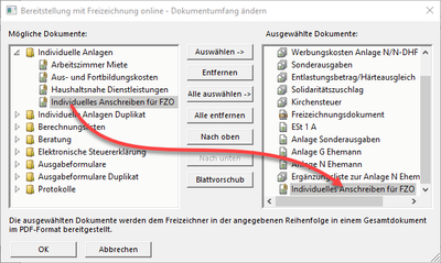

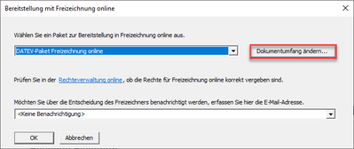

In den Auswertungspaketen kann nur der OrdnerIndividuelle Anlagen“ ausgewählt werden. D. h. bei Auswahl des Ordners würden alle Individuellen Anlagen mit ausgegeben werden. Die Auswahl einzelner Individueller Anlagen ist für den Paketdruck nicht möglich. Das bedeutet, wenn Sie mit FZO nur eine einzelne Individuelle Anlage im Paket übermitteln möchten, müssen Sie im Fenster Bereitstellung mit Freizeichnung online auf die Schaltfläche Dokumentumfang ändern… klicken und nur die entsprechende Individuelle Anlage mit ins Auswertungspaket aufnehmen.
