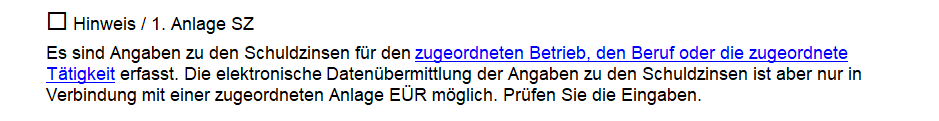

Ich habe nun die im VZ 2018 die Anlage SZ bereits ausgefüllt, weil ich auch davon ausgegangen bin, dass diese Anlage ja den amtlichen Vorgaben entspricht.
Nun bekomme ich aber im Programm ESt den Hinweis, dass die Anlage SZ keiner Anlage EÜR zugeordnet ist und somit keine Datenübermittlung stattfindet (vgl. angehängter Screenshot)
Beim Bilanzierer wird logischerweise ja keine EÜR erstellt.
Das Finanzamt fordert aber genau die Anlage SZ (meist telefonisch an).
Welchen Knoten habe ich hier im Kopf? Vielleicht könnten Sie mir hierzu noch Input geben.

die Plausibilitätsprüfung im ELSTER-Modul der Finanzverwaltung lässt die elektronische Datenübermittlung einer Anlage SZ (amtliche Bezeichnung: “Anlage SZ zur Einnahmenüberschussrechnung“) nicht zu, wenn die Anlage SZ keiner Anlage EÜR zugeordnet ist.
Aus diesem Grund kann auch das Programm DATEV Einkommensteuer eine Anlage SZ ohne Anlage EÜR nicht elektronisch übermitteln.
Der Druck der Anlage SZ bleibt davon unberührt – die Anlage SZ lässt sich im Programm jederzeit drucken.

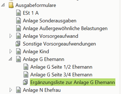

Wohlgemuth
Nachricht 13 von 15
1132 Mal angesehen
Vielen Dank.
Leider ist auch das Ausgabeformular nicht vorhanden.
Das Ausgabeformular ist bei mir weder in 2023 noch in 2024 verfügbar.
In 2024 werden aber die Berechnungen in der Ergänzungsliste dargestellt.
Anbei Screenshot aus 2023
Stephan_Hirsch
Nachricht 14 von 15
1119 Mal angesehen
Hallo Wohlgemuth,
für das Ausgabeformular zur Anlage SZ müssen Sie wie oben beschrieben vorgehen:
  1. Legen Sie in der Einkommensteuer-Erklärung des Mandanten eine (leere) Anlage EÜR an.
  2. Ordnen Sie diese Anlage EÜR derselben Einkunftsart und demselben Betrieb / derselben Tätigkeit zu wie die angelegte Anlage SZ.
  3. Aktivieren Sie im Kopfbereich der Anlage EÜR bei der Frage "Diese Anlage EÜR soll mit ihren zugehörigen Anlagen elektronisch übermittelt werden" den Schaltknopf "Nein".
Die Anlage SZ wird anschließend - wie die (leere) Anlage EÜR - im Ordner "Ausgabeformulare | Weitere Anlagen zur Anlage (…)" angezeigt und kann geduckt oder exportiert werden.
