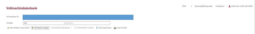

An der Vollmachtdatenbank der StB Kammer München liegt es nicht. Die ist online und ich kann mich einwählen.

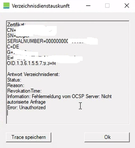

  • Lässt sich der Fehler auf bestimmte SmartCards/Arbeitsplätze eingrenzen (es wurde bereits erwähnt dass nur manche betroffen sind; da bitte betroffene SmartCard an einem anderen System testen bzw. umgekehrt)
  • Sind die Programmversionen an betroffenen System aktuell/identisch zu nicht betroffenen?
  • Meldet die Verzeichnisdienstauskunft im Sicherheitspaket auch einen Fehler und wenn ja welchen? Aufruf im Sicherheitspaket unter Diagnose | Werkzeuge | Verzeichnisdienstauskunft

Hallo @Andreas_Bär ,
die SmartCard des Kollegen funktioniert auch nicht bei einem anderen Arbeitsplatz. Systeme sind Dank ASP gleich.
Die SmartCard der Kollegin am anderen Abreitplatz funktioniert einwandfrei.
Hier die Diagnoseauskunft:
Grüße AKW

1:1 gleiches Szenario bei uns. Gleiche Systeme, aktuellste Patches und Service-Releases (vom 17.03.). Gleicher Fehler beim Verzeichnisdienst wie bei @AKW .

bei uns sind auch nur 2 Mitarbeiterinnen betroffen.
Sipa am PC und Server stimmen in der Version überein.
Die Verzeichnisdienstauskunft wirft einen Fehler aus:
UO etc läuft ohne Probleme.
Test mit der betroffenen SmartCard an einem anderen PC wird gleich nochmal versucht. Ergebnis steht noch aus.

Aufruf der Vollmachtsdatenbank Kammer München möglich.
Steuerkontoabruf nicht möglich.
Die hier betroffene Vollmacht ist sauber eingetragen. Gerade nochmal geprüft.
Update des VDB Status ist mit meiner Karte auch möglich. Scheint im Programm Steuerkonto online zu liegen.
