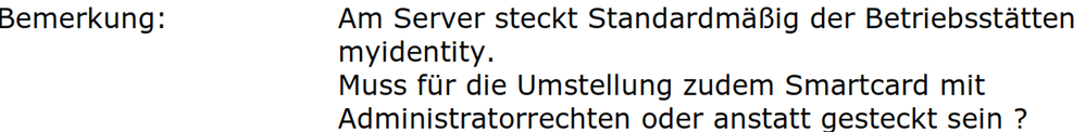

Ich habe am 27.10. mir einen Termin für die Umstellung mit der Datev reserviert.
Auf meine Frage umstecken am Server oder 2 SC habe ich bis heute leider keine Antwort erhalten.
Alternativ kann die Umstellung auch von einem anderen Arbeitsplatz erfolgen ? Nachdem was ich gelesen hatte, muss die Umstellung vom Server ( Remotesitzung) erfolgen.
Da ich eben davon ausgehe das am Server in aller Regel die Betriebsstaätten ... steckt meine Fragean die Datev.  Vlt. weiss die Community ja schon wie das zu lösen ist.
