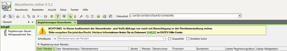

und schon wieder muss ein neues Recht vergeben werden...
Leider muss man das Hilfe-Dokument durchlesen.
Es wäre hilfreich, wenn direkt in der Anwendung stehen würde, welches Recht benötigt wird.
Es erschließt sich mir auch nicht, warum für dieses neue Recht die Globalen Freigaben nicht übernommen werden.
Es könnte doch etwas einfacher für uns Anwender gemacht werden...

Nachricht 5 von 16
283 Mal angesehen
Tut es doch:
KD71116
Nachricht 6 von 16
277 Mal angesehen
da wird auf ein Hilfedokument verwiesen.
es müsste doch möglich sein, dort direkt hinzuschreiben, welches Recht benötigt wird, bevor ich mich durch ein Hilfedokument lesen muss...

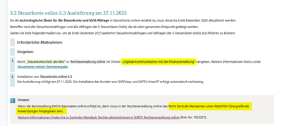

Also naja... es geht um Steuerkonto Online und die vorausgefüllte Steuererklärung.
Das Recht heißt "Steuerkonto/VaSt abrufen" - wenn man dafür noch ein Hilfedokument benötigt... okay.

Naja, was er hier sicherlich meint ist, dass da nicht steht in welchem Ordner das Recht zu finden ist. Und wenn man sich das Dokument weiter anschaut, steht hier auch noch was von zentralen Mandantendaten. Das wird in der Regel sicher schon gefüllt sein, aber trotzdem sollte man das noch überprüfen (Mache ich zumindest).
Alexander-Hammacher
Nachricht 9 von 16
229 Mal angesehen
Wenn man keine Lust auf groß angelegte Suchaktionen hat, hilft es doch eigentlich immer, mit Strg + F auf der Seite nach Schlagwörtern zu suchen.
Habe ich in der RVO übrigens auch gemacht. Einfach alle Rechte aufklappen, mit Strg + F nach "Steuerkonto" gesucht und schon wird man fündig.
Man muss sich nur zu helfen wissen. 😊
Natürlich kann man sich helfen, oder man liest eben kurz im Dokument nach. Wenn man - wie ich - die Programme nicht nutzt, fehlt da durchaus der Zusammenhang wo was herkommen oder wie ein Recht gesteuert werden könnte. Und dann freue ich mich über Hilfedokumente, die sogar noch auf andere Themen aufmerksam machen, wie die zentralen Mandanten. Im Zweifel setze ich die RVo einmal auf und muss nur noch Anpassungen vornehmen (ist in meinem Fall über zwei Jahre her), dann ist nicht immer jedes Recht und seine Verbindung komplett im Kopf, weil man eben nicht alles permanent anpackt, wie die Rechte für DUO.
Schon gar nicht bei neuen Rechten.
