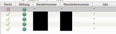

Da ich dieser Mitarbeiterin nur Zugriff auf ihre Mandanten geben will, habe ich in der Rechteverwaltung unter Globalrechten nur die Mandanten freigegeben, die sie bearbeiten soll:
Sie hat auch nur diese Mandanten, kann aber nicht auf die Leistungsprogramm zugreifen. Ich habe dunkel in Erinnerung, dass ich zwei Rechte pflegen muss und habe dazu irgendwann mal auch ein Dokument gesehen. Leider kann ich mich an dessen Nummer nicht erinnern.

Eine Sperre "überstimmt" immer eine Freigabe.
Wenn Sie mit * alles Sperren, greifen die Freigaben nicht. Hierfür müssen Sie sequenzielle Sperren setzen.
Also um die 4 freizugeben, sperren Sie 1 - 3 und 5 - 9.
Mit der Sternchensperre haben Sie ALLE Beraternummern und ALLE Mandantennummern gesperrt.

Die Mitarbeiterin sieht die 4 Mandanten (und nur diese Mandanten), die freigegeben sind. Sie kann bei diesen Mandanten auch die Dokumenten, Stammdaten, Aufträge etc. sehen und nutzen. Die Globalrechte funktionieren also.
Allerdings kann sie bei diesen Mandanten nicht die Leistungsprogramme öffnen. Ich tue mich schwer, dass auf sequentielle Sperrungen zurückzuführen, da auf der Arbeitsplatzebene die Sperrung korrekt funktioniert.

Der Screenshot, den Sie oben gepostet haben, zeigt die Rechte unter diesem Punkt:
Die Sperren auf DAP-Ebene speisen sich aber aus diesem Punkt:
Das sind zwei unterschiedliche Ebenen.
Wie sehen die Rechte denn dort aus?

Nein, das kann nicht sein. Die Rechte der zentralen Stammdaten enthalten keine Beraternummer, sondern nur (ZMSD-)Mandantennummern.
Ist der Unterschied zwischen Ordnungsbegriff und ZMSD bekannt?
Der zweite Screenshot kann eigentlich nur aus den Programmrechten stammen, nicht aus den zentralen Stammdaten.
Rechte in den zentralen Stammdaten sehen (beispielsweise) so aus:
Sie finden diese Rechte ebenfalls unter den globalen Rechten.
