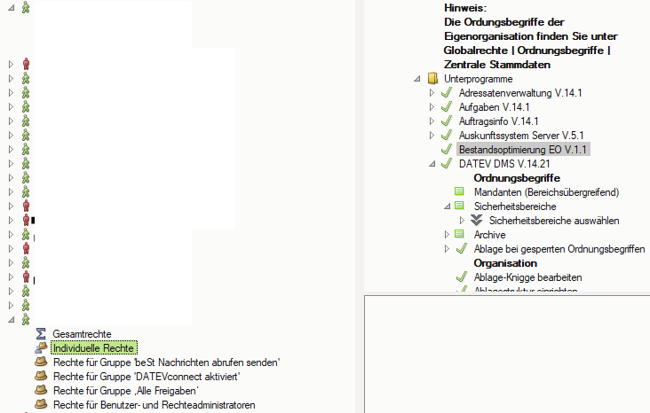

In den individuellen Rechten ist Bestandsoptimierung freigegeben.

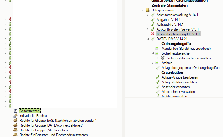

In den Gesamtrechten sehe ich es als gesperrt:

einfach mal in den Gruppenrechten in dem sich der User befindet schauen ob da die Bestandsdienste nicht freigegeben sind. Das greift dann über den individuellen Rechten des Users. Die Freigabe individuelle Rechte ist untergeordnet zu den Sperrungen in der Gruppe.
