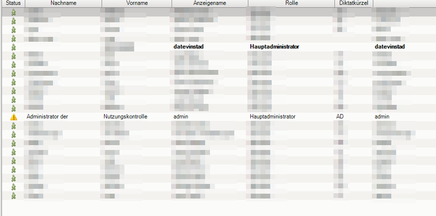

Für was wird dieser Admin Nuko/BuR Benutzer noch benötigt? In die Administration der BuR Verwaltung komme ich ja in unserem Fall mit dem datevinstad Benutzer.
Wenn ich den Admin Benutzer mit unserem Windows Domain Admin Benutzer verknüpfe, dann melde ich mich als Domain Admin !!! an Windows an und dann??? Zumal es für den Nuko Admin Benutzer auch keine eigene SmartCard gibt, mit dem ich das Konto verknüpfen könnte.

Sehr geehrter Herr Sammel,
Sie können den Administrator der Nutzungskontrolle mit dem gelben Ausrufezeichen stehen lassen und brauchen Ihn nicht mit Ihrem Domänenadministrator verknüpfen. Wichtig ist, dass mindestens ein Benutzer als Hauptadministrator eingerichtet ist. In Ihrem Fall ist das dann der datevinstad.
