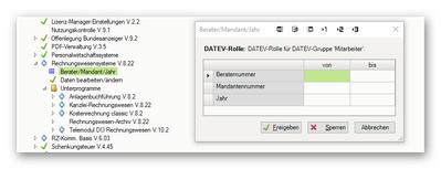

Kurze Frage ob sowas überhaupt geht: Ein DATEV-User wurde im AD korrekt angelegt, liegt in der Benutzerverwaltung vor und soll nun bestimmte Rechte in der Rechteverwaltung bekommen, bzw eher eingeschränkt werden...
Nur Rewe, nur ein Mandant, nur bestimmte Jahre.
Ist sowas umsetzbar?

Nur KRW und nur bestimmte Mandanten sollte kein Problem sein, wobei bei den Programmen bestimmt noch andere freigegeben werden müssen (DATEV Arbeitsplatz, Eigenorganisation, DMS usw).
Welche genau gebraucht werden, da müsste man sich ran tasten, oder DATEV fragen 😉
Für den Zugriff auf nur bestimmte Jahre habe ich noch keine Möglichkeit gesehen.

In der Rechteverwaltung kann man bei den REWE-Systemen auch neben der Eingrenzung auf Berater- und Mandantennummer auch noch nach Jahren begrenzen ...
Anders ist das bei den Globalrechten - da geht das nur nach Berater- und Mandantennummer.
Und nochmal anders geht es bei der Personalwirtschaft - denn dort kann ich direkt beim einzelnen Programm (z.B. LuG) neben Berater- und Mandantennummer noch nach Personalnummern begrenzen.

damit ein Mitarbeiter im Rechnungswesen nur auf bestimmte Mandanten und dort nur auf bestimmte Jahre zugreifen kann,
geben Sie in der Rechteverwaltung nur die gewünschten Jahre und Mandanten frei bzw. setzen Sie eine Sperre für die nicht gewünschten Jahre und Mandanten.
Unter Globalrechte Berater/Mandant erfassen Sie die übergreifende Freigabe bzw. Sperre der Berater- und Mandantennummer.
Unter Zentrale Stammdaten die Freigabe oder Sperre für die zentrale Unternehmensnummer - dies dient der Anzeige im DATEV Arbeitsplatz.
Unter Rechnungswesensysteme können Sie außerdem noch die Freigaben oder Sperren für die einzelnen Jahre erfassen.
