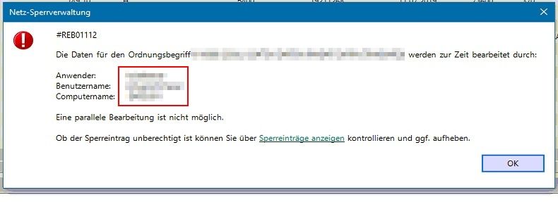

Hallo, bei einer Mitarbeiterin hat sich der Nachnahme geändert. Ich habe diese Änderung in der Benutzerverwaltung durchgeführt und im DATEV Arbeitsplatz wird auch der richtige Name der Mitarbeiterin angezeigt. Bei einer Sperreintragsmeldung im Rechnungswesen fiehl

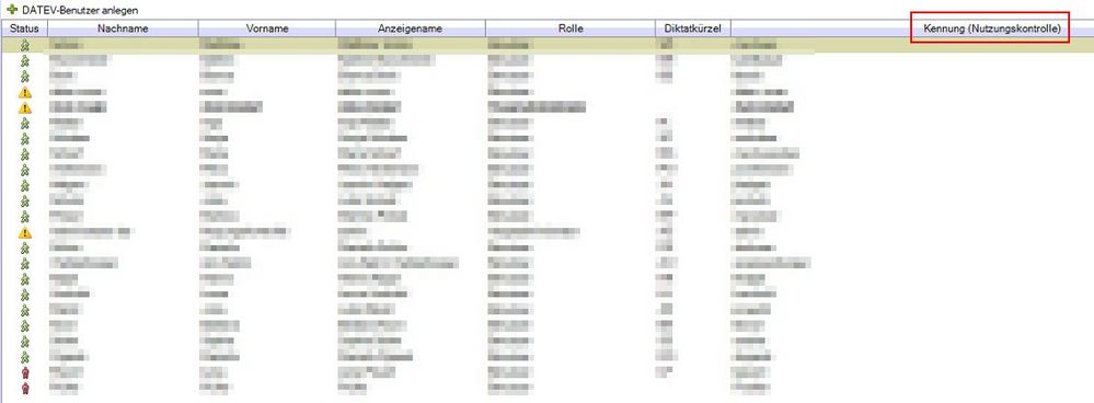

heute aber auf, dass es noch eine Abweichung gibt. Bei dieser Meldung wird bei "Anwender "alter Name" und bei "Benutzername" der "neue Name" angezeigt. In der Benutzerverwaltung habe ich es mir angesehen und es gibt bei jedem Benutzer rechts noch einen Eintrag "Kennung (Nutzungskontrolle)" für den alten Namen aus der nicht mehr aktiven Nutzungskontrolle. Diesen kann ich nicht mehr ändern, da sich die Nutzungskontrolle nicht mehr starten lässt. Anscheinend wird dieser Nutzungskontrolle Name noch mitgeschleppt. Kann mir jemand helfen, ob ich diesen Eintrag ändern kann.

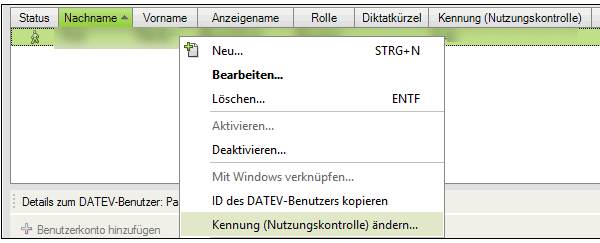

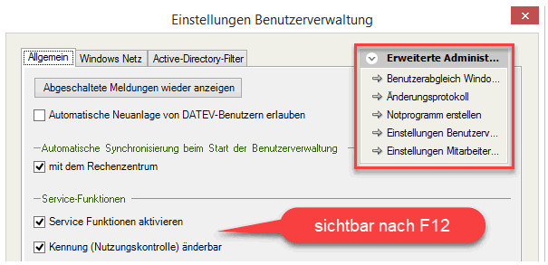

Die Nuko-Kennung kann nachträglich geändert werden!
Öffnen Sie in die Einstellungen der BRV und machen Sie mit der Taste F12 erweiterte Funktionen sichtbar.

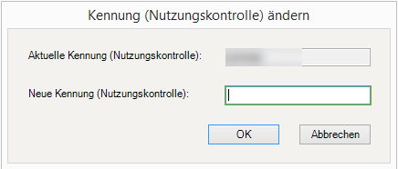

Danach können Sie den gewünschten Mitarbeiter markieren und über die rechte Maustaste im Auswahlmenü den Punkt "Kennung (Nutzungskontrolle) ändern" wählen.
In der neuen Dialogbox sehen Sie den alten Wert und können eine neue Kennung erfassen.
