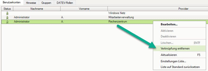

Hallo in die Runde,
nachdem der Servicekontakt zu diesem Problem im Sande verlaufen ist versuche ich es mal auf diesem Weg:
Nach einem Servertausch wurde das Benutzerprofil des Installationsadministrators dem durch das Notprogramm erstellten Administrator zugewiesen.
Nunmehr sieht die Zuordnung so aus, dass ein Installationsadministrator mit dem RZ-Verbunden ist, und der Installationsadministrator der über das Notprogramm eingerichtet wurde, mit einem Windows-Benutzerprofil verknüpft ist.  Keine der Verknüpfungen lässt sich lösen.
Gibt es eine Möglichkeit die Benutzerverwaltung zu bereinigen, wenn ja, wie?

Hallo Herr Müller,
ich würde zunächst die RZ-Verknüpfungen lösen und anschließend neu zuordnen.
Dafür müssen Sie ggf. die "Service-Funktion" in der Benutzerverwaltung verwenden:  SRA25031 beim Verknüpfen der DATEV-Benutzer mit dem Rechenzentrum

Hallo Herr Müller,
und die Entknüpfung über den Detailbereich zum markierten DATEV-Benutzer funktioniert auch nicht?

Hallo Herr Wielgoß,
nein auch an dieser Stelle ist eine Entknüpfung nicht möglich.  Die Benutzer- und Rechteverwaltung lässt dies - noch immer - nicht zu.

Hallo Herr Müller,
(Mit eingeschalteter Service-Funktion)

Schade war doch nur eine Teillösung.
Jetzt habe ich zwar beide "DATEV-Benutzer" entknüpft, kann aber den Windows Netz-Benutzer nicht mehr finden. 🤔  Benutzerabgleich Windows Netz geht in Leere, gleiches ist mit dem Provider "Windows Netz".

Mit eingeschalteter Service-Funktion taucht unter den Einstellungen dort eine neuer Reiter auf (Active Directory, oder ähnlich). Dort können Sie Einstellungen zum AD vornehmen. Was ich schon mal hatte, als auch kein AD Benutzer auftauchte: Die DATEV MS AD Benutzer waren in einer eigenen UO tiefer im MS AD versteckt. In den Einstellungen dort kann man DATEV sagen, wo nach AD Benutzern gesucht werden soll. Das hatte ich mal umgestellt und danach hatte DATEV auch im MS AD Benutzer gefunden.
Beim kontextbezogenen Link zum DATEV RZ Benutzer " Verknüpfung lösen" passiert auch nichts weiter. Es gibt kein Feedback, dass da OK oder ähnlich heißt. Prüfen kann man das, in dem man unter MyDATEV  > Personendaten verwalten sich die Person raussucht und dann dort die Verknüpfung zum DATEV RZ Benutzer nicht mehr auftaucht. Dann kann man den DATEV RZ Benutzer, wenn er weder SmartCard noch SmartLogin hat, im RZ löschen.

Sie haben mich auf die richtig Spur gesetzt. Danke.
Nach zwei Neustarts und einigen Experimenten konnte ich irgendwann den Installationsadministrator auch in der Benutzerverwaltung finden.
Der Reiter "Windows Netz" in den Einstellungen der Benutzerverwaltung muss mit den "richtigen" Einträgen befüllt werden, dann findet das System auch die restlichen Benutzer.
