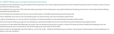

Ich kann nur keine erneute Anmeldung zur SV in Auswertungen finden.
Der AN müsste ja wieder angemeldet worden sein.
LSt habe ich gefunden... und ist korrelt
Im Bericht 0065 ist nur eine Abmeldung für den Beschäftigungszeitraum bis 31.05.2023 drin.
Was habe ich vergessen ?
Danke nochmal für eure Hilfe
Gruss
CVolz
Nachricht 6 von 9
157 Mal angesehen
Es dürfte auch keine Anmeldung kommen, sondern vielmehr müsste die Abmeldung zum 31.05. storniert werden.
Claudia_
Nachricht 7 von 9
148 Mal angesehen
Also, das ist auch passiert, ich habe es nur nicht erkannt...
Und wie macht man Manuelle einen Storno ?
CVolz
Nachricht 8 von 9
142 Mal angesehen
Das geht nur über SV-net. Aber warum willst du das manuell stornieren, es hat doch funktioniert? Oder verstehe ich da was falsch?
