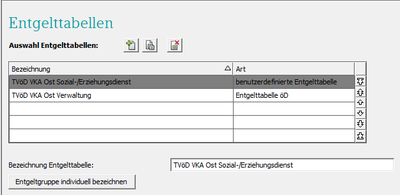

Es wurden zwei Entgelttabellen eingerichtet: Verwaltung und Sozial-/Erziehungsdienst.
Die Tabellen für den Sozial- / Erziehungsdienst sind "seit kurzem" (Dauer und Ursache unbekannt) als benutzerdefiniert gekennzeichnet und weisen keine Werte mehr aus.

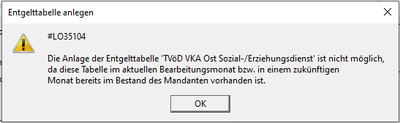

Die Tabelle "Erziehungsdienst" lässt sich nicht löschen.
Die Tabelle "Erziehungsdienst" lässt sich nicht auch nicht neu anlegen. (Meldung s.u.)

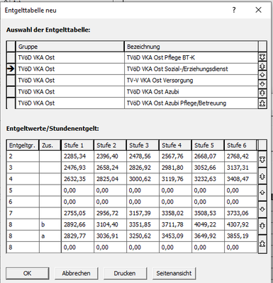

Beim Versuch sie neu anzulegen werden aber zumindest die korrekten Werte / Tabelleninhalte angezeigt.
Was ja wohl soviel bedeutet, wie:
- der RZ Abruf war erfolgreich und
- grundsätzlich wären die Daten verfügbar.

ja, wir haben dann beim Programmservice um Hilfe nachgefragt.
Es handelt sich um einen (DATEV seitig) bekannten Programmfehler,
der mit dem September Update abgestellt werden soll.
Die Fernbetreuung konnte uns gestern kurzfristig durch die Lösung "talken".
Das Problem ist jetzt (lokal) behoben.
