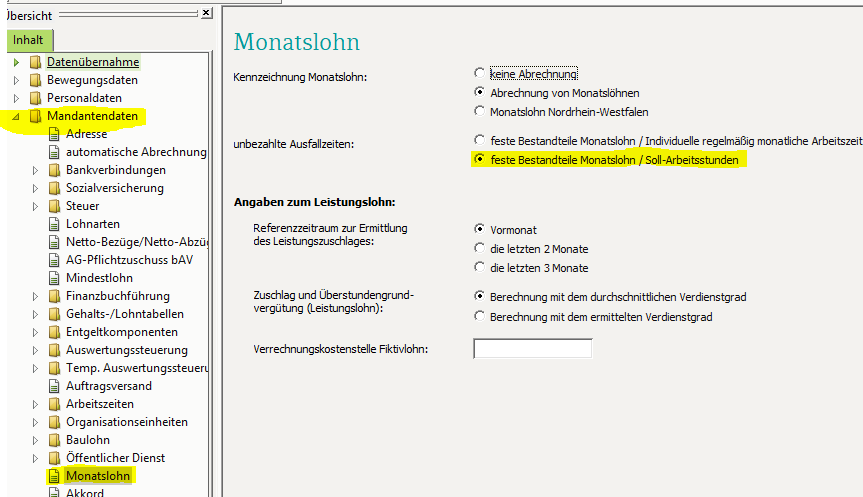

Hallo STB1,
versuchen Sie in Lodas mal die folgende Umstellung im Bereich Mandantendaten -> Monatslohn
Damit sollte sich Lodas an der hinterlegten monatlichen Arbeitszeit (ggf. abweichend bei einzelnen MA) und den eingegeben Ausfallstunden bei der Berechnung orientieren.
