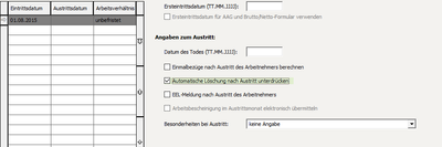

Diese Unterdrückung der Löschung erfolgt in den Personalstammdaten unter Beschäftigung | Zeiträume durch setzen des entsprechenden Hakens neben den Beschäftigungszeiträumen:
Wenn Sie diese "Karteileichen" löschen wollen, müssen Sie diesen Haken entfernen. Die Löschung erfolgt dann mit der nächsten Jahresübernahme, d.h. mit dem Senden der Januar-Abrechnung. Wenn der Januar 2021 schon abgerechnet ist, kann diese Löschung erst mit der Jahresübernahme auf 2022 erfolgen.

Natürlich ist der Haken gesetzt worden.
Dann muss ich wohl bis nächstes Jahr warten.
