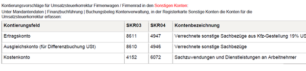

ich habe bei meinen Mandanten mittlerweile viele Pkw und die habe ich lt. Datev Angaben und Hilfe-Bot auch entsprechend geschlüsselt. Speziell geht es mir um die Konten Umsatzsteuerkorrektur unter den sonstigen Konten im Buchungsbeleg, die nach Datev Vorgabe geschlüsselt habe.
Jetzt wurde mir intern gesagt, das Konto 4946 sei falsch und es müsste 4947 sein. Das ist falsch.
Kann ich mir nicht vorstellen, weil man kann die Konten ja auch weg lassen lt Datev
Oder gibt es da schon wieder Neuerungen, die an mir vorbei gegangen sind.
Erklären kann ich das schlecht, wie das umsatzsteuerlich zu behandeln ist.
Könnte mich hier bitte mal jemand abholen und vielleicht erklären, ob das jetzt richtig oder falsch ist.
Gab es denn dazu eine Begründung?
Das Problem ist, dass die Anwendung des reduzierten Listenneupreises (LNP) bei E-Fahrzeugen nicht für die Umsatzsteuer gilt. Es muss also auf den vollen LNP die USt gebucht werden (=Konto 4947).
Ertragsteuerlich wird allerdings nur der verminderte LNP angewandt, so dass der Betrag über das Konto 4946 ausgeglichen wird.
Es entsteht dabei eine Differenz in Höhe der USt auf den Differenzbetrag, die dann wiederum als zusätzliche Personalkosten ausgewiesen wird. Hier sollte der genaue Ausweis mit der FIBU bzw. dem Abschlussersteller geklärt werden.

Die Begründung war, das auf diesen Betrag keine Umsatzsteuer mit dem Konto 4946 berechnet wird. Sie macht den Abschluss und es soll auf 4947 im Lohnbuchungsbeleg hinterlegt werden.
Wenn es jedoch von Datev vorgegeben wird und man die Konten sogar leer lassen kann, denke ich, das dann zu viel Umsatzsteuer berechnet wird.

es braucht ein Sachbezugskonto, welches keine USt-Automatik hat.
Rufen Sie am besten den Buchungsbeleg vorab ab, um das zu prüfen. am besten mit T-Konten.
1/4 oder 1/2 geht auf das Automatikkonto (über den Nettoabzug im Lohn).
Die Differenz wird dann über die MPD auch auf das Automatikkonto gebucht.
Damit ist die USt auf den Gesamtbetrag (1%) gebucht.
Da aber kein Ertrag dieser Buchung gegenübersteht, muss diese erfolgswirksame Buchung neutralisiert werden. Daher das Konto ohne Automatik, welches ins Soll! geht. Wenn Sie dort nochmal das Automatikkonto ansprechen, ist der Effekt neutralisiert und eben doch nur auf 1/2 oder 1/4 die USt gebucht.
