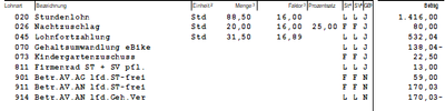

ich habe einen Arbeitnehmer, er bekommt ab 01.2022 ein ebike mit Gehaltsumwandlung.
Da nach 01.01.2020 erstmals zur Verfügung gestellt: 1/4 vom BLP in der Lohnsteuer --> 1/4 v. von 5.200€ = 1.300 € x 1% = 13,00 € --> Steuerpfl. Sachbezug --> StammLA 811 --> im Netto wieder mit Minus jeweils € 13,00.
Und die Entgeltumwandlung mit € 138,04 im Minus in den Bruttobezügen.
Das mit der USt macht das Programm ja ab 2022 automatisch - oder?
Stimmt das?!
Vielen Dank für eure Hilfe!

ich habe einen Mandanten der USt-freie Umsätze ausführt bzw. die Kleinunternehmerregelung in Anspruch nimmt. Die beiden Mitarbeiter erhalten jeweils ein E-Bike im Zuge einer Gehaltsumwandlung.
Angelegt habe ich die E-Bikes jeweils unter Mandantendaten/Organisationseinheiten/Firmenrad mit "Firmenrad bis 25km/h", Erfassung des vollen Bruttolistenpreises und für die Bemessungsgrundlage Lohnsteuer "viertel Bruttolistenpreis".
Unter Personaldaten/Entlohnung/Firmenrad habe ich dann auch das entsprechende E-Bike ausgewählt und den Haken bei "Abrechnung von Privatfahrten" gesetzt. Die Lohnarte 811 ist auch angelegt.
Die Lohnabrechnung ist m.E. auch korrekt. Nur im Buchungsbeleg erscheinen die entsprechenden Buchungen hinsichtlich der Korrektur der USt-Mindest BMG. Ist es möglich diese Buchungen in der Buchungsliste zu unterdrücken? Diese werden ja in meinem Fall nicht benötigt, werden aber erstellt.
