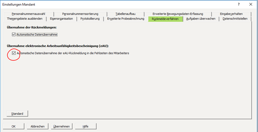

Wenn die Rückmeldedaten der Krankenkassen übernommen werden, wir die Fehlzeit von/bis entsprechend der Meldung der Krankenkasse übernommen. Eine Nachbearbeitung ist bei uns nur notwendig, wenn es Unstimmigkeiten bei den zurückgemeldeten Daten gibt. Darauf wird dann aber in den Rückmeldeprotokollen hingewiesen.
Haben Sie -das war am Anfang des Verfahren ggf. sinnvoll- die automatische Übernahem der Rückmeldedaten deaktiviert? Für die Übernahme muss der Haken in den Mandanteneinstellungen gesetzt sein:
