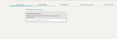

Hallo liebe Community,
wir möchten in der Kanzlei ein bisschen Digitalisieren und würden gern unsere ganzen Dokumente in die Datev Personalakte laden. Dies möchten wir erstmal für uns intern nutzen, die Mandanten sollen hiervon nichts mitkriegen.
Ich habe bereits herausgefunden, dass jeder Mandant eine Lizenz mit Unterberaternummer von Personal-Add-On benötigt, sonst kann ich die Personalakte gar nicht bestellen. Diese Lizenz kann man problemlos bestellen, ohne dass der Mandant informiert wird.
Bei der Personalakte stoße ich allerdings auf Hindernisse.
Ich muss zwingend eine Person festlegen, ohne lässt mich das Programm keine Bestellung tätigen.
Selbst wenn ich meine Daten eintrage, würde ein SmartLogin bestellt werden und der Mandant informiert.
Im Hilfedokument #1002326 steht hierzu folgendes
"Wenn Sie das Produkt für Ihren Mandanten zunächst nur in der Kanzlei verwenden möchten, bestellen Sie kein DATEV SmartLogin. Ihr Mandant erhält in diesem Fall keine Information über den Bestellvorgang."
Das ist genau das, was ich gern tun würde - allerdings gibt mir der Bestellvorgang hierzu keine Möglichkeit vor.
Oder habe ich etwas übersehen?
Vielen Dank im Voraus für eure Unterstützung.
Liebe Grüße Tanja

Tanja_Meisel_
Nachricht 3 von 23
2069 Mal angesehen

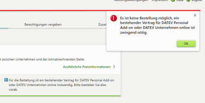

Wo lege ich denn die mandantengenutzte Beraternummer an?
Ich kann bei Personal nur Beraternummern eingeben.
Mit der Kanzlei-Beraternummer habe ich es auch versucht - allerdings kommt dann die Meldung, dass für diese Bestellung zwingend Personal-Add-on oder UO notwendig ist.
Daher bin ich jetzt ein bisschen verwirrt 😅

Tanja_Meisel_
Nachricht 15 von 23
1494 Mal angesehen
Guten Morgen @JenKlaus,
am Freitag habe ich endlich eine Rückantwort der Datev erhalten.
Erstmal DUO muss man für die Kanzlei bestellen, ist allerdings kostenlos.
Sobald die Kanzlei DUO hat, kann man bei Bestellung von DATEV Personal die Beraternummer angeben und darüber dann die Bestellung vornehmen. Dann ist es erstmal nur für die Kanzlei.
Man benötigt auch kein DUO oder Personal-Add-On für die Mandanten - wenn man es nur intern nutzen möchte.
Wie es sich allerdings bei meinem Mandanten verhält, dem ich Personal-Add-On bereits eingerichtet habe, kann ich dir leider nicht sagen.
Hier wird die Unterberaternummer automatisch hergenommen, dies kann ich auch nicht auf die Kanzleinummer ändern...... das wird bei dir, mit den Mandanten mit DUO auch so sein, oder?
Muss ich wahrscheinlich nochmal ein Ticket erstellen...
Ich weiß nicht, ob dir das schon mal ein bisschen weiter hilft.

Tanja_Meisel_
Nachricht 17 von 23
1463 Mal angesehen
Warum sollte es falsch sein, wenn ich DATEV Personal mit der Kanzleiberaternummer bestelle um sie nur intern zu nutzen?
Ich muss nichts weiter über DUO oder Personal-Add-On bestellen, da die Kanzlei jetzt DUO nutzt und ich darüber das DATEV Personal bestellen kann.
Für mich funktioniert die Lösung jetzt zum Glück.
Nachricht 18 von 23
1459 Mal angesehen
Wie oben steht: Steht dann die Kanzleiberaternummer in der Leistungsübersicht als mandantengenutzte Beraternummer, ist das eine falsche Angabe.
Nur weil Dinge technisch funktionieren, muss das nicht richtig sein 😉.
Tanja_Meisel_
Nachricht 19 von 23
1450 Mal angesehen
Die Kanzleiberaternummer wird nicht als mandantengenutzte Beraternummer angezeigt.
Es wird angeboten, ob eine Kanzleinummer oder eine Unterberaternummer verwendet werden soll.
Bei der Kanzleinummer wird dann vermerkt, dass das Produkt über die Kanzlei bestellt wird.
Es wird in keinster Weise die Kanzleiberaternummer als Mandantennummer vorgegaukelt.
Von daher kann es doch nicht falsch sein.
