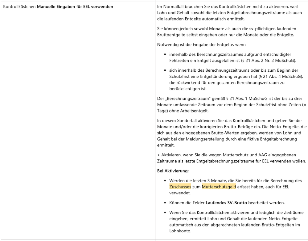

ich habe ein ähnliches Problem und zwar habe ich eine Mitarbeiterin, die während der Mutterschutzfrist eine Gehaltserhöhung bekommen hat.
Gehaltserhöhung ab 01.10.2021
Beginn Mutterschutz: 04.10.2021
Jetzt ist es so, dass Lodas den Zuschuss anhand der 3 Monate vorher berechnet. Ich habe den Zuschuss jetzt manuell über die Bewegungsdaten erfasst und die Krankenkasse hat den Antrag (die manuelle Buchung) jedoch abgelehnt, da auf dem Antrag für die Erstattung noch das alte Gehalt ausgewiesen wird.
Wo kann ich im Lodas die Erhöhung erfassen sodass der Antrag auf Erstattung korrekt erstellt wird?
Ist das mit Lodas überhaupt möglich oder muss ich die Meldung über SVnet machen?

Kristin_Frohmeyer
Nachricht 7 von 9
3646 Mal angesehen
das Vorgehen bei einer Gehaltserhöhung während der Mutterschutzfrist finden Sie im Dokument 1006620 - Mutterschaftsgeldzuschuss bei Gehaltserhöhung oder Tariferhöhung abrechnen im Abschnitt 3.2 Entgelterhöhung im Laufe der Mutterschutzfrist berücksichtigen.
Buchen Sie die Differenz mit der Stammlohnart 859, kann es zu Rückfragen der Krankenkasse kommen, da nur die Seite 1 des Erstattungsantrags übermittelt wird. Dort werden das monatliche Brutto-Arbeitsentgelt und Netto-Arbeitsentgelt ohne Entgelterhöhung ausgewiesen. Der Zuschuss zum Mutterschaftsgeld wird inklusive der manuellen Erfassung dargestellt und ist daher höher, als sich aus diesem Netto-Entgelt ergibt.
Halten Sie hierzu ggf. noch einmal Rücksprache mit der Krankenkasse.

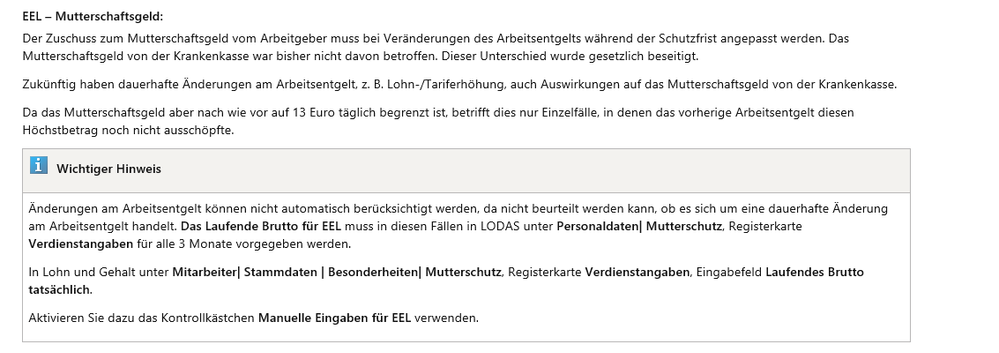

AHohly
Nachricht 8 von 9
3251 Mal angesehen
@Kristin_Frohmeyer wo muss ich das dann abändern, wenn ich den gleichen Fall habe nur mit dem Programm Lohn und Gehalt abrechne?
Matthias_Platz
Nachricht 9 von 9
3195 Mal angesehen
die Vorgehensweise, wie Sie in Lohn und Gehalt eine dauerhafte Verdiensterhöhung während der Mutterschutzfrist und damit den neuen Zuschuss abrechnen können, finden Sie in unserem Dokument 9219361 - Mutterschutz und Elternzeit unter Punkt 2.2 im Informationskasten unterhalb der Tabelle für „Gruppe Angaben zum Mutterschaftsgeld bei Nebenbeschäftigung“.
Viele Grüße, Matthias Platz
