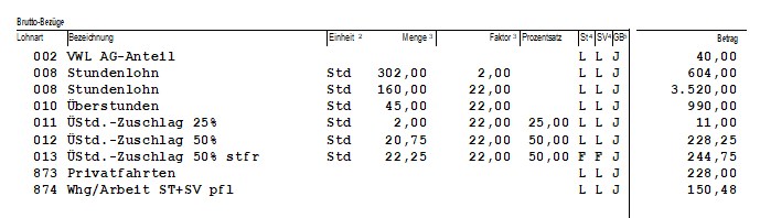

eine andere als die von Frau Frohmeyer vorgeschlagene Lösung habe ich bei einem Mandanten im Einsatz. Bei ihm werden die regulären Arbeitsstunden mit dem beim jeweiligen Arbeitnehmer hinterlegten Stundenlohn bezahlt. Ein Teil der Arbeitsstunden und der angefallenen Überstunden werden zusätzlich 2 €/Std. vergütet.
Da nun bei den meisten Mitarbeitern alle drei Stundenlöhne in den Stammdaten belegt sind und es sich nur um einen auf 5 bis 6 Monate begrenzten Sonderfall handelt, rechnen wir mit dem abweichenden Lohnfaktor ab. (Falls Sie die Spalte in den Erfassungstabellen nicht sehen, blenden Sie diese Extras|Einstellungen Mandant...|Tabellenaufbau ein.)
Die Stundenlohnart 8 (in diesem Beispiel die übliche Lohnart zum Abrechnen der monatlichen Stunden) wird im Feld „AbwLof“ (abweichender Lohnfaktor) mit 2,00 ergänzt. Gleichzeitig müssen diese Stunden für den Digitalen Lohnnachweis korrigiert werden, da sie anderenfalls zu den geleisteten Stunden hinzugerechnet werden. Die Korrektur erfolgt mit der Stammlohnart 400 (hier mit der eigenen LA 500 angelegt).
Auf der Brutto-/Nettoabrechnung sieht das dann so aus:
Vielleicht wäre dies eine Alternative für Sie.
