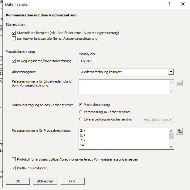

ich bin die Neue 👋 Das ist also mein erster Beitrag hier, ich hoffe der landet an der richtigen Stelle und irgendwer kann mir helfen.
Ich möchte den Dezember 2021 noch mal komplett wiederholen (Grund der ist jetzt mal nebensächlich). Im Januar 22 gab es eine Umfirmierung und Änderung der Steuernummer, der Dezember ist aber noch auf den alten Namen und die alte Steuernummer gelaufen.

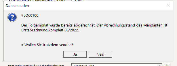

Wollte jetzt also eine Wiederabrechnung für 12/21 anstoßen, aber es funktioniert nicht (Probeabrechnung war nur zum Test gedacht). Man kann doch eigentlich Wiederholungen bis zu 2 Jahre zurück erstellen, warum geht es dann hier nicht? Das ist ja nur 6 bzw. 7 Monate her. Kann das mit der geänderten Steuernummer zusammenhängen? Eine Vorwegabrechnung oder ähnliches gab es nicht.
Ich stehe total auf dem Schlauch. Bitte um Hilfe.😥

Hallo Cora,
eine Wiederholungsabrechnung ist immer nur für den letzten Abrechnungsmonat möglich, also bei Ihnen der Mai 2022.
Sie können hier nur noch Nachberechnungen nach Dezember 2021 durchführen eine Wiederholung aber nicht mehr.
