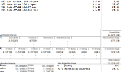

Ein Beispiel bei mir:
Insgesamt werden 61,36€ vom Arbeitgeber eingezahlt.
32€ sind der AG-Anteil.
4,89€ der Pflichtzuschuss.
24,47€ die Gehaltsumwandlung.

Eine Frage hätte ich noch, warum ist bei dir die Pauschalversteuerung?
pogo
937 Mal angesehen
Gutes Auge. 🙂
Weil es ein alter Vertrag ist, bei dem das noch möglich war.
