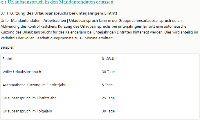

kann es sein, dass Sie mit LODAS abrechnen und die beiden Arbeitnehmer in diesem Jahr eingetreten sind? Es gibt nämlich die Funktionalität, dass der hinterlegte Jahresurlaubsanspruch bei einem Eintritt im laufenden Jahr anteilig berechnet wird.
Zitate aus dem  Info-DB-Dokument 5303386:

wenn der Haken gesetzt ist, dann haben Sie als Urlaubsanspruch auch den Jahresurlaubsanspruch hinterlegt und nicht den anteiligen Jahresurlaubsanspruch?
