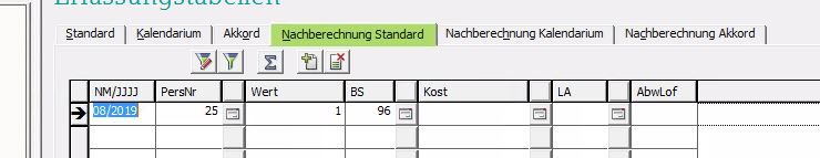

Nach Rücksprache mit einer Krankenkasse stellten wir fest, dass seit 01/2019 ein falscher Umlagesatz verwendet wurde und seitens der AOK alle gestellten Erstattungsanträge liegen geblieben sind. Der Abrechnungsstand ist jetzt 10/2019 und eine Änderung des Umlagesatzes in 01/2019 brachte den Fehler / Hinweis, dass nur zwei Monate rückwirkend korrigiert werden können und man bite die betroffenen PNR je Monat in die Wiederholung nehmen sollte. Hier ergeben sich für mich mindestens zwei Probleme:
1. Es gibt keine zuverlässige Kontrolle - in den MPD steht nun der richtige Umlagesatz - hier ging nämlich die Änderung problemlos ab 01 zu erfassen, während wirklich nur zwei Monate korrigiert wurden, d,h, wenn ich MPD und Auswertungen vergleiche ergeben sich Differenzen.

Ja, man muss (lediglich für die Umlage) in der Erfassungstabelle unter Nachberechnung Standard ab dem ersten Gültigkeitsmonat eine Nachberechnung anstoßen. Die Folgemonate werden automatisch korrigiert. Das wird im aktuellen Beitragsnachweis auch automatisch berücksichtigt.

Eine "zuverlässige Kontrolle" wäre z.B. gewesen, den Eingang der Erstattungsbeträge zu überwachen. Dass LODAS in dieser Situation von sich aus nur die letzten 2 Vormonate automatisch nachberechnet und deshalb für jeden umlagepflichtigen Arbeitnehmer im ersten Nachberechnungsmonat jetzt der Wert 1 mit Bearbeitungsschlüssel 96 einzugeben ist, lässt sich jetzt nicht ändern und ist doch ehrlich gesagt kein Drama.
