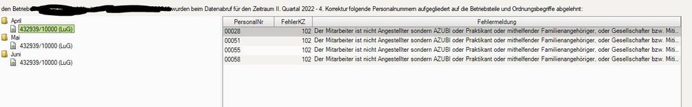

ich arbeite mit Lohn und Gehalt und muss nun eine vierteljährliche Erhebung ans Statistische Landesamt schicken.
Wenn ich das Dokument erstelle bekomme ich ständig eine Meldung über abgelehnte Mitarbeiter.
Die ersten 2 waren Azubis, sind nun aber Gesellen mit Stundenlohnabrechnung.
Die unteren 2 sind immer noch Azubis.
Ich hab schon alle Einstellungen ausprobiert die mir eingefallen sind oder über die ich hier gelesen habe. Alles ohne Erfolg. Wo genau stehe ich auf dem Schlauch?Stat.Land.JPG

Das Formular ist mir bekannt und genau so wird es von mir auch erstellt.
Irgendeine Einstellung bei den Mitarbeitern passt aber nicht. Aber ich komme einfach nicht dahinter.

Bei Lodas würd ich gucken, ob der Arbeitnehmertyp richtig geschlüsselt ist.
Azubis sind keine Angestellten sondern kaufmännische Auszubildende.

ja, diese Einstellung suche ich auch, also wo  sie als Angestellte einstuft werden
