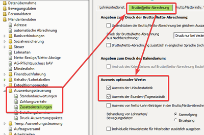

In den Einstellungen ist die Anzeige auch aktiviert?
