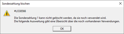

im Januar diesen Jahres erfolgte eine einmalige Sonderzahlung von der Firma für alle Mitarbeiter, diese haben wir entsprechend angelegt.
Nun wollten wir diese Sonderzahlung löschen, damit diese im Januar nicht erneut auf der Lohnabrechnung auftaucht.
Unsere Dezemberabrechnung ist bereits fertig und wir sind nun im Januar 2023, leider können wir die Sonderzahlung nicht löschen. Es erscheint der folgende Hinweis:
Wie bekommen wir die Sonderzahlung denn jetzt gelöscht? Wir haben vorerst den Zahlungsmonat gelöscht, damit die Sonderzahlung nicht auf der Januarabrechnung erscheint.
Wir haben uns gedacht, dass wir in den Monat Februar 2022 zurückgehen und da die Sonderzahlung löschen, aber das ging leider auch nicht.
Vielen Dank für eure Hilfe.

@Alecya ,
kann es sein, das du versucht hast die Sonderzahlung unter den Mandantendaten zu löschen ? Ich bin der Meinung das die Sonderzahlung erst bei den einzelnen Mitarbeitern unter Personaldaten -> Entgeltkomponenten -> Sonderzahlungen gelöscht werden müssen bevor die Löschung unter Mandantendaten -> Entgeltkomponenten -> Sonderzahlungen erfolgen kann.

Hallo FrankB,
ja, so haben wir es versucht. Alles klar, da geh ich heute all unsere Mitarbeiter entsprechend durch und lösche es einzeln raus... 😞

Noch ein Nachtrag, ich konnte soeben die Sonderzahlung bei den Mandantenadaten löschen und musste diese nur bei den Mitarbeitern entfernen, wo wir die Sonderzahlung unterdrückt haben.
Vielen Dank @FrankB
