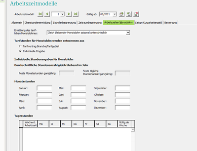

Hallo, wir haben einen neuen Mandaten im Bauhauptgewerbe. Der zahlt allen seinen Mitarbeitern ein Festgehalt. Jetzt ist folgende Situation: Ein MA (Baggerfahrer) hatte im Februar die ersten 2 Wochen Schlechtwetter (80 h) und in der 2. Monatshälfte 96 h - Soll-AZ wären 160 h.  Es müssten doch jetzt wie SW-Stunden um die 16 ÜS gekürzt werden. Automatisch macht das Programm das nicht und ich habe keine LA dafür gefunden.
Hat jemand eine Idee?

Ist denn für die Monatslöhner das Arbeitszeitmodell entsprechend für die Monate Januar bis Dezember hinterlegt?
