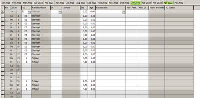

ich habe eben den Zeitraum im Dezember 2021 nochmals gelöscht und neu abgerechnet. Dann wird die SV Meldung stoniert. Nach Eintrag der Elternzeit ab 13.12.2022 bis 12.01.2022 macht er eine neue SV Meldung. Leider immer noch bis zum 31.12.2021. Diese hatte die Krankenkasse moniert. Ich denke, das Problem liegt daran, dass der Mitarbeiter ab Januar 2022 nur noch einzelne Tage arbeitet und nicht mehr die volle Woche, daher erkennt das Programm nicht, das die Unterbrechung durchgängig ist. Die Arbeitstage werden zwar im Kalender mit EZ belegt, allerdings mit 0 Tage
Leider passiert nach Neuabrechnugn wieder das gleiche, dass die Elternzeit nicht richtig abgegrenzt wird und die SV Meldung bis 31.12.2021 geht und nicht bis zum Beginn der Elternzeit 12.12.2021.

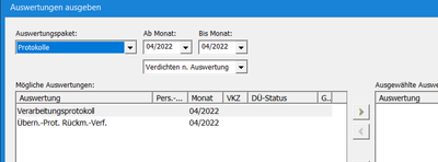

Ausdrucken brauchen Sie die Protokolle auch nicht, denn sie sind hier hinterlegt:
