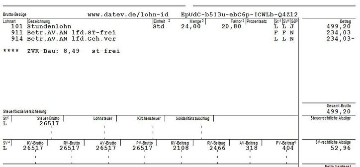

Die SOKA Dach meldet eine Mindestlohnunterschreitung für einen Dachdecker. Mitarbeiter war krank im Krankengeldbezug und hat im Meldemonat nur die letzten 3 Tage gearbeitet.
Gemeldet wird der SOKA aber nicht der tatsächlich erarbeitete Bruttolohn (weil dann über Mindestlohn), sondern meldet den Bruttolohn nach Gehaltsumwandlung bAV.
Welche Schlüsselung übersehe ich? Ich bin sämtliche Lohnarten inkl. Bearbeitungsvorschriften durchgegangen, finde aber keine ungewöhnlichen Einstellungen.
Wer es konkreter braucht, hier die Abrechnungswerte:

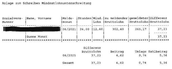

Hier die Anlage zum Schreiben der SOKA:

Hallo Frau Koch,
ich habe selbst leider keinen Mandant, welcher unter die Regelungen der SOKA Dach fällt, aber evtl. gibt es eine ähnliche Vorschrift wie bei der SOKA Bau in Bezug auf Entgeltumwandlungen:
"Entgeltumwandlung bei Mindestlohn
Der tarifliche Mindestlohn gehört zu den Mindestarbeitsbedingungen in der Bauwirtschaft. Das heißt, eine Entgeltumwandlung ist nur für Lohnbestandteile zulässig, die über dem jeweils geltenden Mindestlohn liegen. Eine Entgeltumwandlung, durch die für das verbleibende Entgelt der Mindestlohn unterschritten wird, ist unzulässig¹. Sofern ein Arbeitnehmer genau den Mindestlohn erhält, kann er somit zwar keinen Eigenanteil umwandeln, erhält aber bei Vertragsabschluss dennoch den Arbeitgeberzuschuss².
In diesem Fall entfällt der Arbeitnehmeranteil. Damit soll sichergestellt werden, dass der Mindestlohn tatsächlich zur Auszahlung gelangt." (vgl. Entgeltumwandlung bei Mindestlohn )
Und evtl. wird das in Ihrem Fall moniert, dass die Berechnung in diesem Teilmonat nicht aufgeht 🙂
