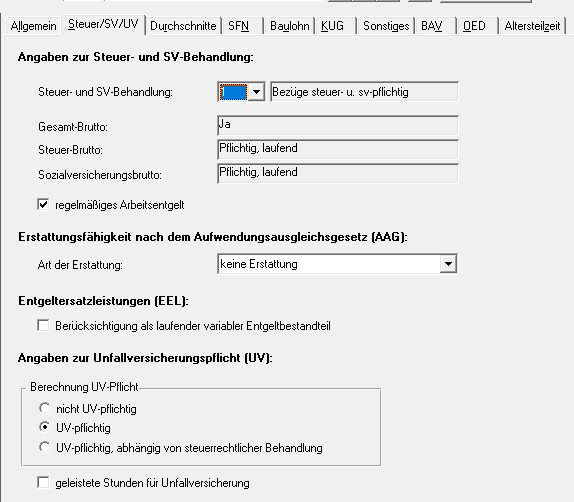

habe hier auch eine Frage zu der Erfassung in den Bewegungsdaten, allerdings rechne ich mit Lodas ab. Es geht aber nur um die reine Erfassung. Die Lohnarten und Durchschnittspeicher sind alle eingepflegt.
Ich muss SFN Zuschläge pflichtig während Urlaub eines Gehaltsempfängers erfassen. Ermittelt werden die SFN Zuschläge aus dem Durchschnitt der letzten drei Monate.
Welche Stunden gebe ich in der Erfassungsmaske ein? Die Urlaubstage (1Tag = 8 Stunden) oder die entgangenen SFN Stunden? Bin mir gerade total unsicher und hoffe auf Hilfe.

Das kommt drauf an, was im Durchschnittsspeicher gespeichert ist.
Du könntest die Anzahl der Urlaubstage oder Urlaubsstunden eingeben.
Nach welcher Anleitung bist du bei der Einrichtung vorgegangen?
Dort steht in der Regel ja auch, wie man dann abrechnet.
Dazu ist es hilfreich, wenn du mal die Auswertung 530 temporär anforderst oder in den Auswertungen Personalwirtschaft online einsiehst. Dann kann man auch halbwegs einfach nachvollziehen, was im Durchschnittsspeicher ist und was LODAS rechnet.

Danke erstmal für die Antwort.
Ich gebe als gleichbleibende Werte in den Durchschnittspeicher 4 die 174 Monatsstunden ein, also keine Tage. aus dem zieht sich dementsprechend die "SFN Krank Lohnart" die durchschnittstunden der letzten 3 Monate.
Ich gebe also bei z. B. einem Urlaubstag, 8 Stunden (tägliche Arbeitszeit) in die Bewegungsdaten mit der SFN Krank Lohnart ein und es müsste passen.
Werde mir die 530er Auswertung trotzdem mal ziehen und ansehen. Das hatte ich lediglich beim Anlegen der Speicher getan um zu sehen welcher befüllt bzw. frei ist.
