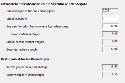

rechne den Azubi das ganze Jahr über Lohn und Gehalt ab und habe nun umgestellt auf Azubi im Auslernjahr. Die Urlaubsstatik in Arbeitszeiten/Urlaubsanspruch sieht so aus (also korrekt):
Habe alle Schlüsselungen korrekt wie in den Dokumenten 5303034 und 1034696 beschrieben vorgenommen. Leider übernimmt Datev den Resturlaub aus dem Vorjahr vor dem Ausbildungsende nicht in die Lohnabrechnung und ich kann diese verfügbaren Urlaubstage nicht abrechnen. Mit LA 8001 werden nur die Urlaubstage nach Ausbildungsende hergenommen, sh. Statistik auf Lohnzettel
Wo kann ich den Resturlaub erfassen, damit er auf der Lohnabrechnung erscheint und noch abgerechnet werden kann?
