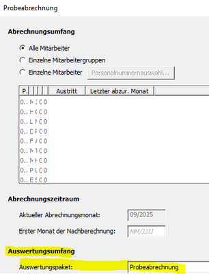

Ja, Sie können bei der Probeabrechnung eine Personalkostenauswertung erzeugen lassen. Also wäre tatsächlich der "einfachste" Weg aus meiner Sicht, dass Sie eine Probeabrechnung ohne und eine mit Sonderzahlung machen.
Wählen Sie, wenn Sie die Probeabrechnung das Auswertungspaket alle Auswertungen aus.
Wenn die Mitarbeiter üblicherweise gleiche Bruttoentgelte haben, könnten Sie außerdem ie Vormonatsvergleiche anstoßen. Dann hätten Sie die Differenz pro Arbeitnehmer.
lohnhilfe
98 Mal angesehen
Da können Sie auswählen, mehr Auswertungen als nur die Probeabrechnung anzeigen zu lassen. Wo was drin ist, können Sie mit einzelnen Mitarbeitern testen. in "Alle Auswertungen" sind die Personalkosten auf alle Fälle drin.
Auswertungspakete - DATEV Hilfe-Center
Da können Sie eigene Pakete anlegen lernen.

Der erste Test mit einer Probeabrechnung sieht super aus. Das macht das Leben deutlich einfacher 🎉
