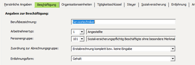

wir rechnen bei einem unserer Mandanten Löhne ab, die Arbeitnehmerin ist in der Gleitzone tätig und im März krank gewesen, die Info haben wir erst jetzt erhalten.
Nachdem die Daten der Krankmeldung abgerufen und eingetragen wurden, wurde die Probeabrechnung mit Lodas gestartet und es erscheint der Fehler im Anhang. Bei einem anderen Mitarbeiter ohne Gleitzone hat es testweise ganz normal funktioniert nur hier leider nicht.
Problematisch ist, dass es keinen Hinweis auf die Lösung oder Sprungziel gibt und der angegebene Punkt unter "Personaldaten | Entlohnung | Bezüge allgemein" nicht sichtbar ist oder es diesen vielleicht auch gar nicht gibt.
Wenn jemand eine Ahnung hat wie man das richtig machen kann, bitte ich um Rückmeldung.
Niklas
lohnhilfe
345 Mal angesehen
mit welcher Stamm-Lohnart wird das laufende Entgelt abgerechnet? Ist das auf "Erstattung gemäß Umrechnungsformel" geschlüsselt?
VM
CVolz
323 Mal angesehen
Ist als Entlohnungsform "Gehalt" gewählt und nicht Stundenlohn?
Wenn Stundenlohn: sind die Krankheitsstunden mit einer LA mit Stammlohnart 145 erfasst?
NLitwinow
282 Mal angesehen
die Kombination war es. Es war als Stundenlohn geschlüsselt und in der Stammlohnart stand "keine Erstattung".
Vielen Dank.
LG Niklas
lohnhilfe
280 Mal angesehen
Der Stundenlohn selbst muss auch ohne Erstattung bleiben - der LFZ-Teil muss rausgenommen und statt dessen mit der Stamm-LA 145 gezahlt werden. Netto kein Unterschied, aber nur so weiß das Programm, welcher Teil erstattungsfähig ist.
